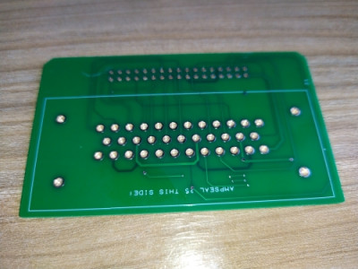

Разъем IDC
Если вы не используете дочернюю плату AMPSeal, вы можете подключиться напрямую к 34-контактному разъему IDC на плате EVBMW.
Подключения следующие:

или такая плата

Ух. Спасибо большое умный человек. Какой ты молодец, еще раз спасибо. Как раз паяем проводку от платы на родной штекер от Тоеты Аква и дальше разводку готовим. Раз бесполезный для зарядки второй контур, решили замкнуть на 1 плате 2 контура и ключи и выводы высоковольтные запаралеливаем 3 фазы. Делаю педаль газа вторую слева под ножником, вывожу сигнал с педали тормоза, и добавляю проводку на электромотор и аккумулятор родной гибридный высоковольтный. Сохранил это отличное объяснение, что бы не потерять и этот сайт пусть живет еще, очень полезный.

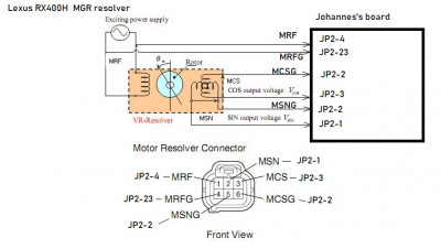

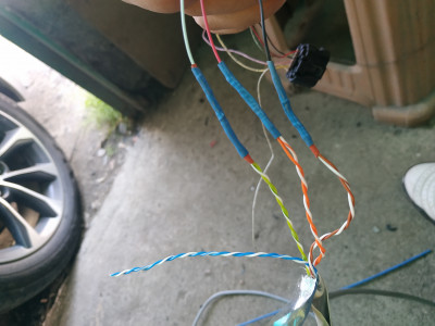

С днем победы.
Схема подключения резольвера, работает нормально. Если нужно, могу сбросить файл параметров инверторы тойота Аква
Happy Victory Day. Resolver wiring diagram, works fine. If necessary, I can reset the parameter file Toyota Aqua inverters

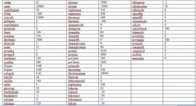

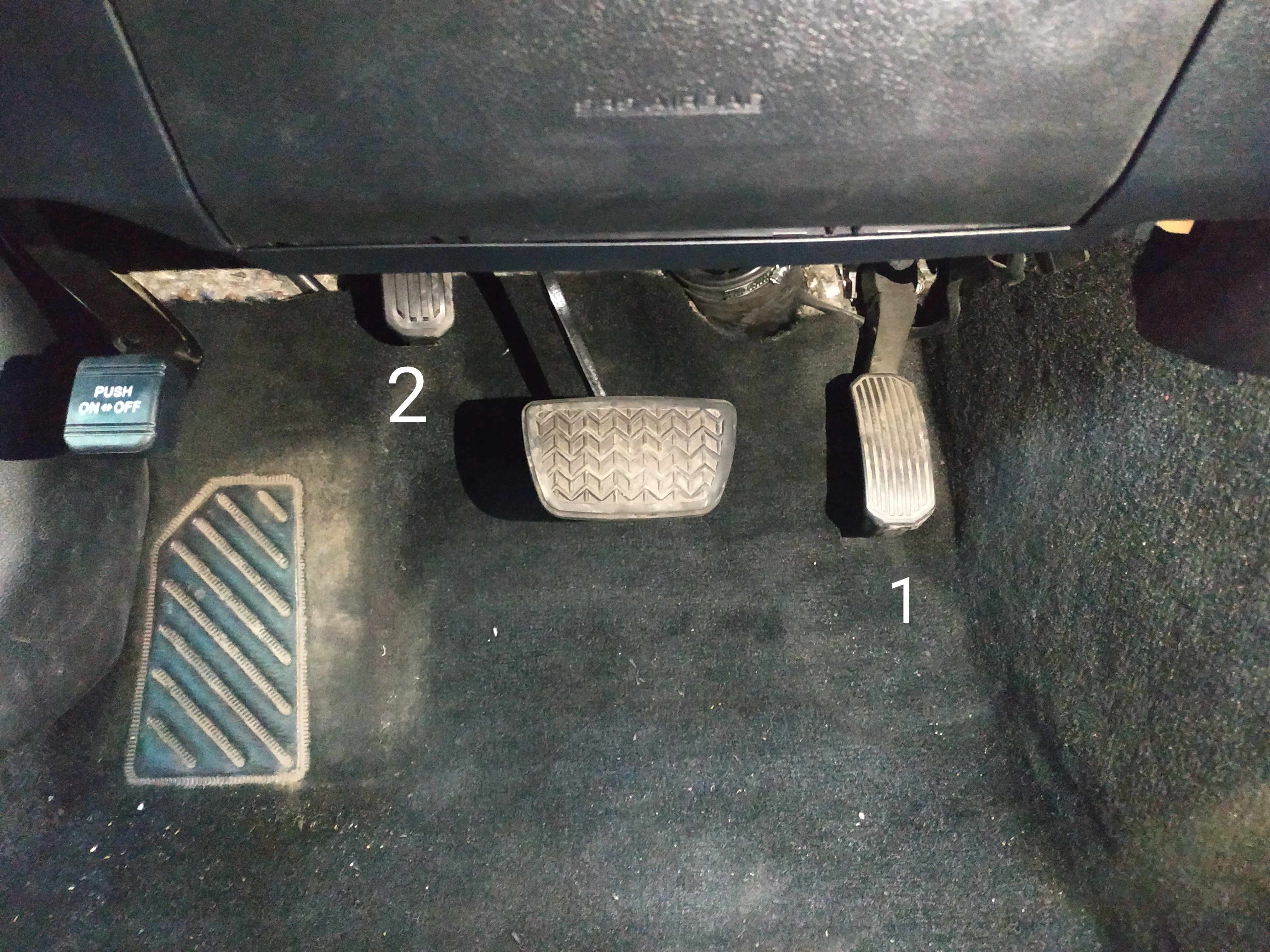

Кто понимает эти настройки Лексус RX400h? Подскажите пожалуйста какие параметры изменить? Мне нужно рекуперацию на этом заднем мосту вообще убрать, у меня передний мост эти функции выполняет, нужен свободный накат, что изменить? Оборотов у меня максимально 11400 дает этот электромотор-редуктор. Как его настройки сделать, что бы тянул на всех оборотах одинаково сильно и может немного токи поднять на нем, думаю запас мощности большой в нем? Хочу поднять токи на нем немного, на 20-50%, или посоветуйте до каких параметров лучше. Так как там ранее было соединение с гибридом, наверно есть в настройках после каких то оборотов снимается напряжения подача, так как бензиновый мотор начинает тянуть, как эти настройки изменить, и оставить тягу на всех оборотах? Кто что посоветует по этим параметрам Лексус RX400h?
Who understands these Lexus RX400h settings? Please tell me which parameters to change? I need to remove the recuperation on this rear axle altogether, my front axle performs these functions, I need a free roll-off, what can I change? I have a maximum of 11,400 revolutions given by this electric motor-gearbox. How to set it up so that it pulls equally at all speeds and can raise a little currents on it, I think the power reserve is large in it? I want to raise the currents on it a little, by 20-50%, or advise which parameters are better. Since there was previously a connection with a hybrid, there is probably a voltage supply in the settings after some revolutions, since the gasoline engine starts pulling, how can these settings be changed and the traction is left at all speeds? Who will advise what on these parameters Lexus RX400h?
Isaac96
Posts: 656
Re: Toyota Avalon Hibrid 4*4
Post by Isaac96 »
brkmax = 0 should do it!
EDIT might not, throtmin = 0 ?
OdArowGUsir
Posts: 73
Joined: Sun Apr 04, 2021 7:32 pm
Location: Batumi, Georgia
Post by OdArowGUsir »

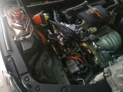

2 gas pedals, under the knife, a little higher on the left, does not interfere with anything, it is convenient to press, far from tortosa. Just take off your left foot from the stand and press the toe of the shoe, without interfering with anything. Wires from it 3 pieces and 1 exit from the gas pedal to the inverter dragged.
OdArowGUsir
Posts: 73

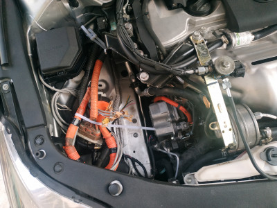

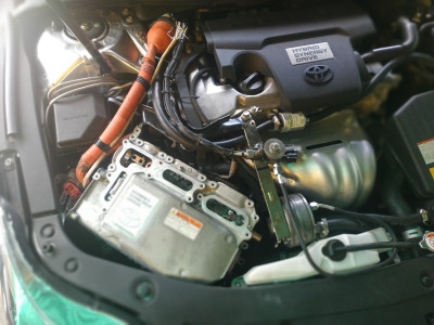

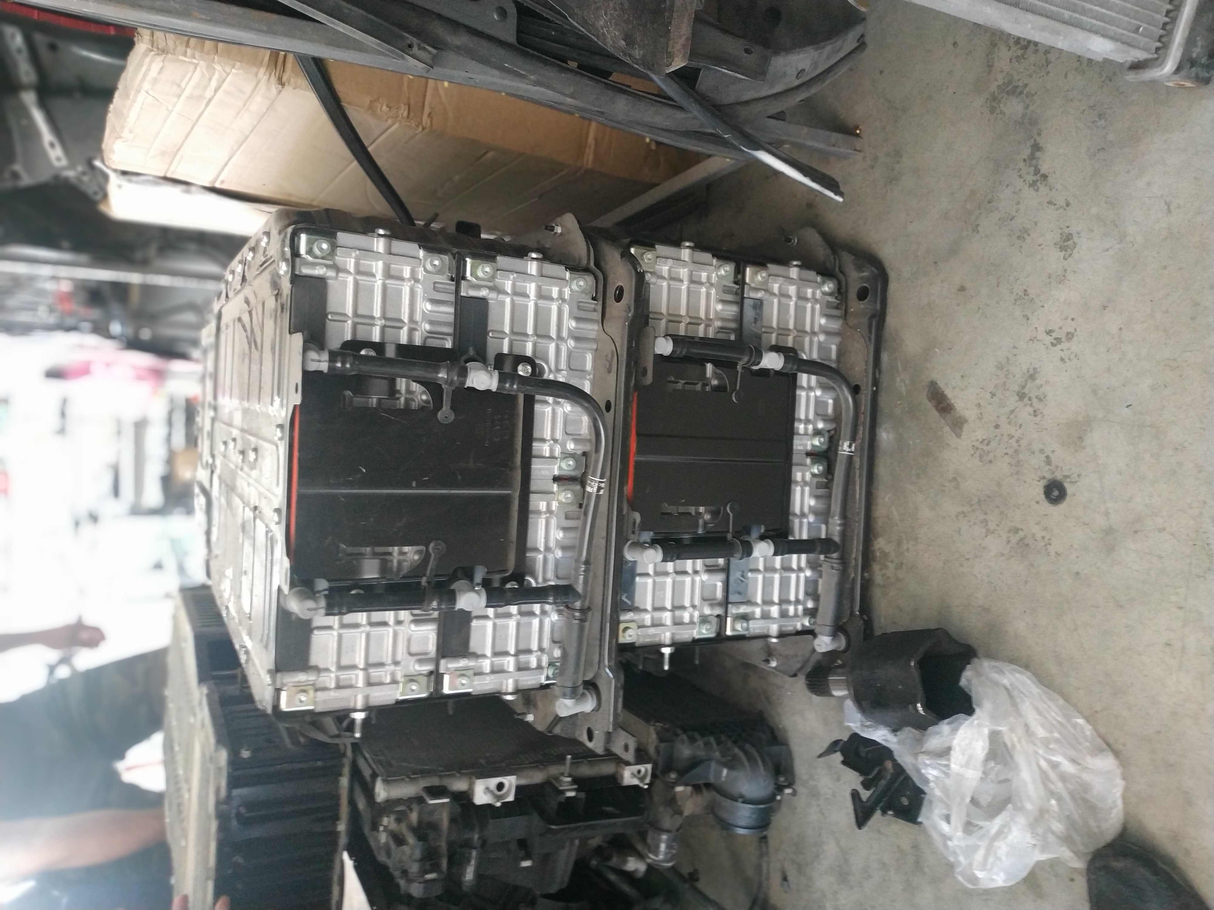

Well, I fully pushed the place for the second inverter. I brought 2 cooling pipes, directly with latches for the inverter, which passed through an additional radiator, a tank of cooling liquid and through the pump, from which I also brought out the wires. I brought the wiring 3 krntakta from the gas pedal and 1 from the brake. You can already make sub-blocks for the inverter from the plate and put it on. Who knows the wifi from the inverter needs to be output outside?

It turned out that the Inverter came with a socket for 2 thick power contacts from a high-voltage battery, a 3-phase socket coming from an electric motor, 10 wires from an electric motor control, a resolver and a temperature sensor, 1 thick power wire for pre-charging and 2 small contacts with it. 4 more wires for the pump. 3 contacts from the gas pedal, 1 from the brake, since I do not need recuperation, but I need a free roll. It seems to be everything. Now you need to enter the Inverter sawn by the hacker board.

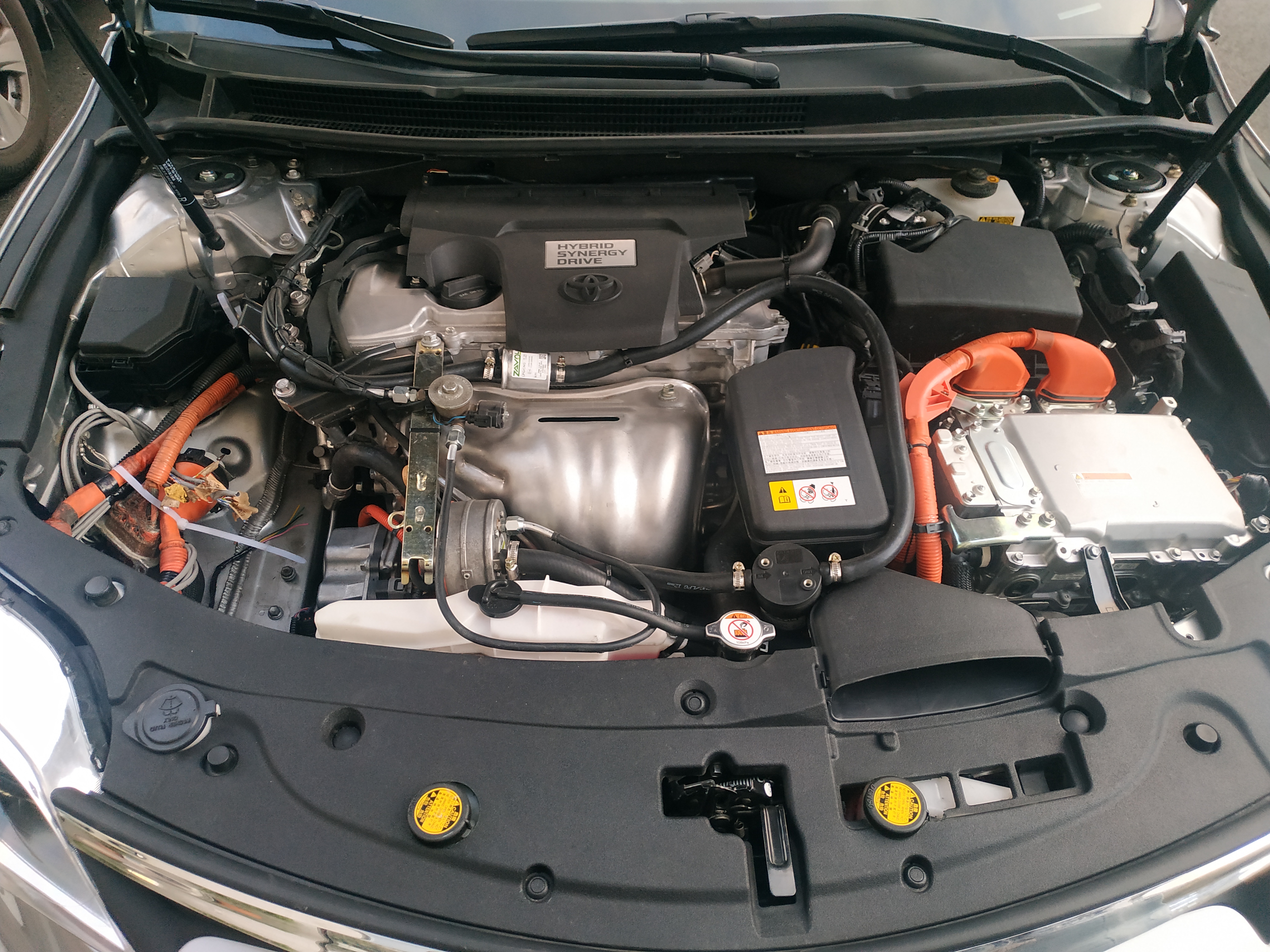

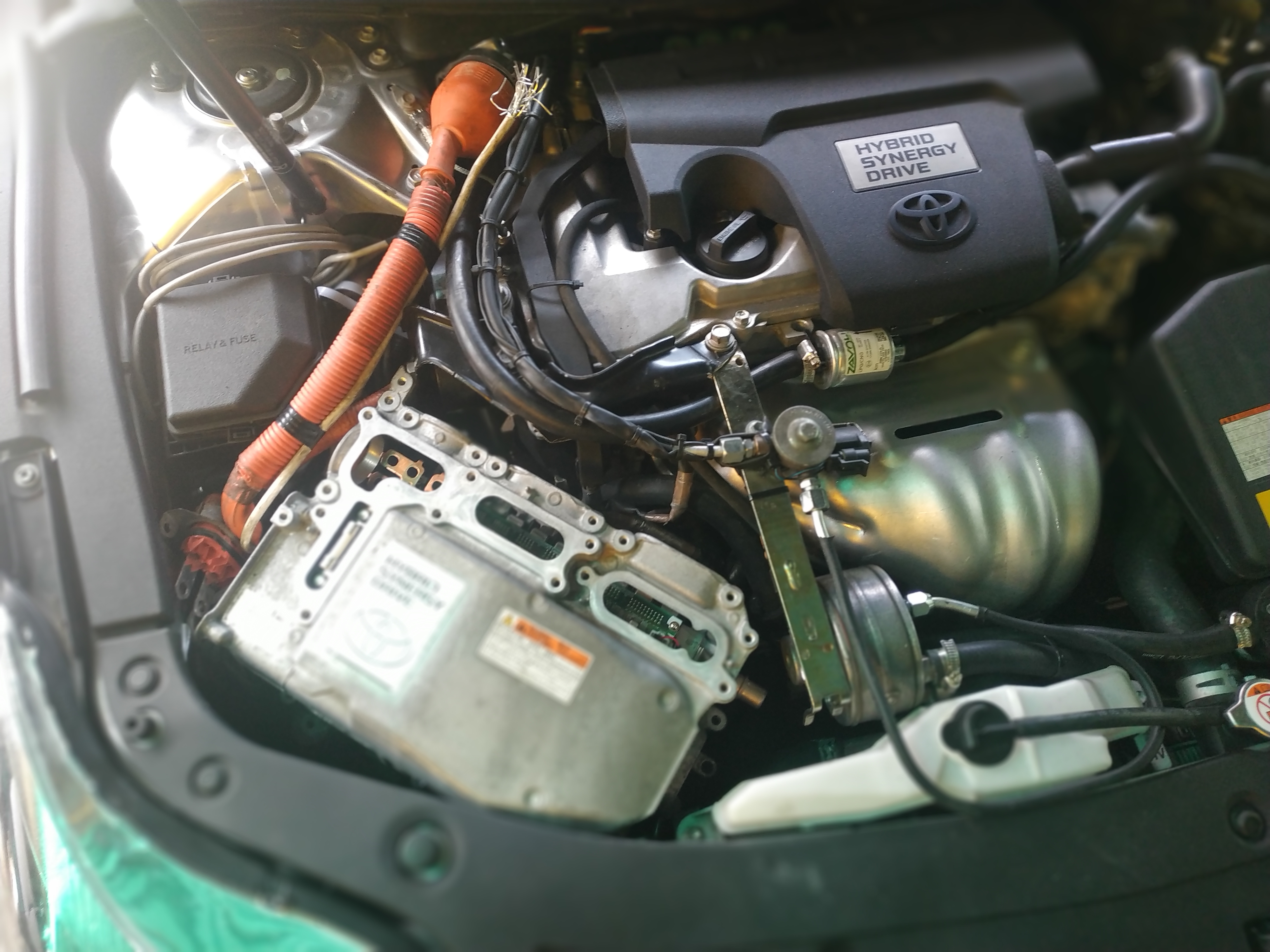

I have an Electric+ hybrid gasoline-LPG. And here are also 2 traction systems on different axles electric and diesel. Says a lot of power too the diesel 2.5 needs 1.9 for the combined system. https://electroavtosam.com.ua/forums/vi ... =26&t=1039

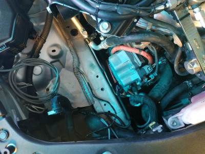

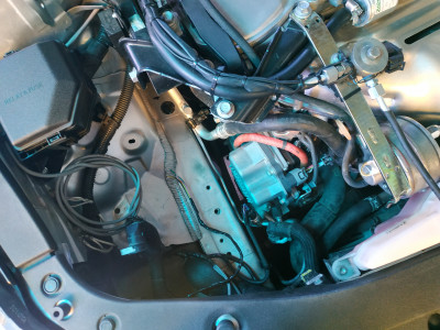

The fitting of the second inverter was successful, but the wires are not connected yet, there are no support mounting strips. But the main thing is that I entered the prepared place. The corner was removed by the manufacturers, who made it specially for me.

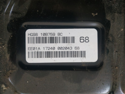

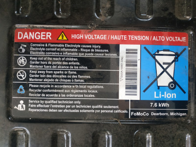

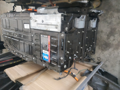

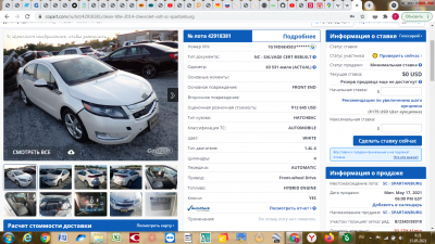

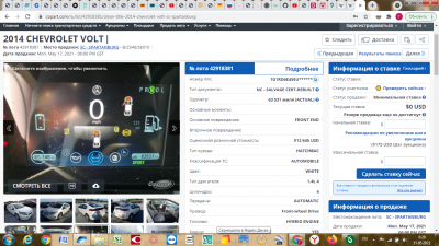

Who will say what about this 7.6 kW Lithium battery from Ford Fusion Energy plug-in 2014. I found 2 of these pieces for $ 500. It weighs about 100 kg. I think it will be enough for me for 40-50 km, I don't need more, there is a hybrid system with a power reserve of 1800 km, and I drive an average of 20 - 30 km a day, so I don't need it anymore. Who can tell me how to connect its 300 volt Lithium battery to my 244.8 volt NiMH battery? It is clear that I will adjust the cells to the desired voltage, in it water cooling will also do without problems. But what is Lithium and how to connect them, through which modules-blocks-controllers? Who will advise what?
