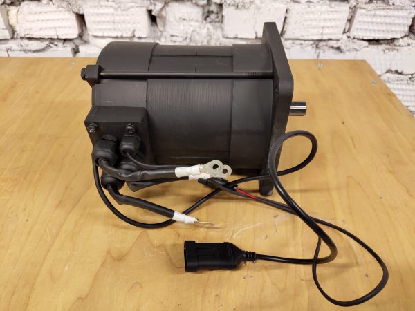

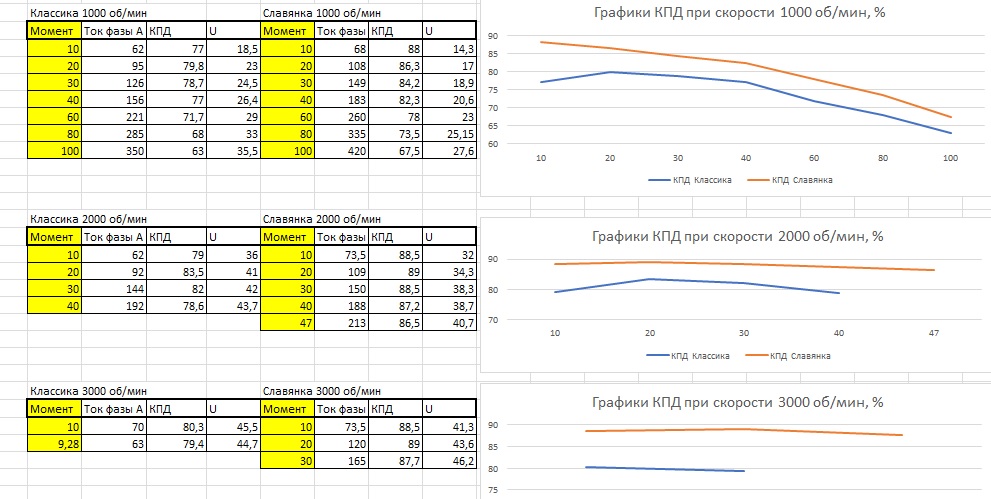

Good afternoon! Wanted to ask can from whom was experience settings inverter with the engine of have which combined windings, are issued serially DA-90S and other engines, can be whether their force normally work, hope that I asked question in grinding halt after branch, if that the please move subject.

I'd configure it like a normal 6-pole motor (polepairs=3). If run at nominal voltage (how much?) fweak would be around 1500/60*3=75Hz.
EDIT: if I understand right the slavynka motor offers no advantage over a normal wound motor when run with an inverter.

The power supply of the 72V inverter, I bought this engine, went karting, the dynamics are good, but it also heats up a lot, I turned to the manufacturers, they say that not every inverter can work normally with it

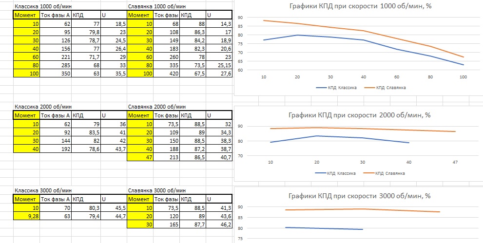

The advantage is still there, compared the stand

johu wrote: Thu Jan 30, 2020 8:38 pm I'd configure it like a normal 6-pole motor (polepairs=3). If run at nominal voltage (how much?) fweak would be around 1500/60*3=75Hz.
Переведу: комбинированная обмотка типа "Славянка" не дает преимуществ при использовании с частотными контроллерами.
Согласен с johu.
Из личного опыта - контроллер Curtis предлагает отличное управление моментом двигателя, но не может его использовать со славянкой - он ее не понимает. Тест обмоток который контроллер пытается провести, оканчивается ошибкой всегда.
Этот же контроллер может управлять скоростью, как и любой другой контроллер, и славянкой он так же управляет как и любым мотором с обычными обмотками - выхлопа от использования славянки - ноль. И даже хуже - контроллер с ней не может использовать более эффективный режим управления моментом.

Я то-же предполагаю что частотник нивелирует преимущества славянки. У меня 4AMX100L6 перемотанный на славянку 96в 200Гц - поживём - увидим!

The creators of Slavyanka just recommend Curtis. And I shook the motor according to such a scheme for Curtis. But the price for it is painfully not reasonable for Belarus.

На самом деле у меня хорошо поехал картинг на моторе DA-90S, даже на этом инвертере с открытым исходным кодом, правда пришлось повозиться с настройками

yaroslav wrote: Thu Feb 06, 2020 9:56 am На самом деле у меня хорошо поехал картинг на моторе DA-90S, даже на этом инвертере с открытым исходным кодом, правда пришлось повозиться с настройками
do you happen to have a settings file left? I got my hands on the same motor, I made an inverter for it from a Honda ima and a v3 openinverter board. in the near future I will try to start this motor

no , it has already been given. But there is one feature there, in the program you can only put a maximum of 10 Hz of sliding, for DA-90S this is not enough, it needs more sliding
