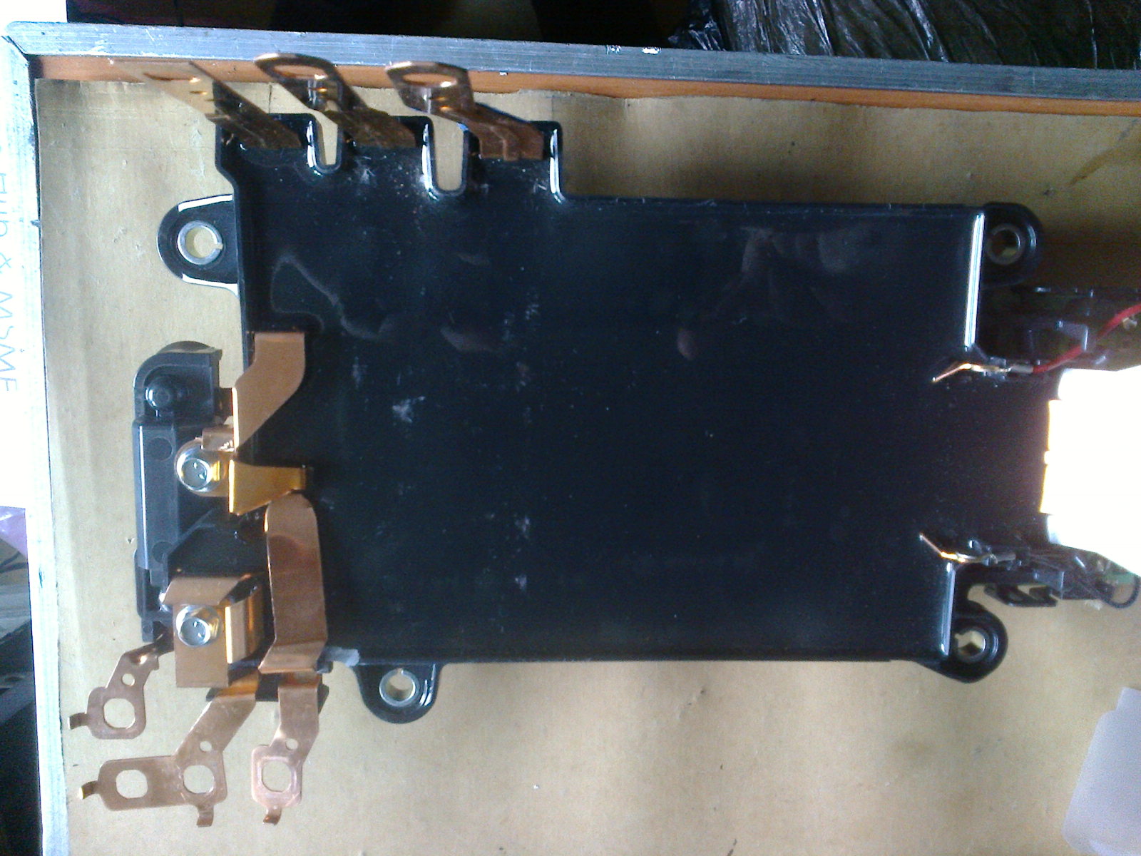

привет всем. для тех кто падает на инвертор высокое напряжение свыше 300 вольт с другой стороны, я подал там где подается 202 вольт. но после небольшими доработками.
на фотках видно все.
на конденсаторном блоке отрезали не нужны шины и добавили нужные нам самодельные медные шины.
теперь я смело подаю 350 вольт место 202 вольт.
Hello everybody. for those who drop a high voltage over 300 volts on the inverter on the other hand, I applied where 202 volts are supplied. but after minor modifications.
the pictures show everything.
on the capacitor block, we cut off the busbars and added the homemade copper busbars we needed.
now I boldly feed 350 volts place 202 volts.
